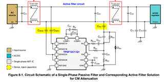

客户的当前电路使用 Y 电容器(以下为 CY1、CY2)而非 TPSF12C1来消除噪声。
因此、cy1和 cy2的电容值约为10nF。 CY1和 CY2的电容值是否有可能降低 TPSF12C1主动噪声消除的影响?
Nishie
    尊敬的 Nishie:
    实际上、滤波器电路中需要使用 Cy1和 Cy2、因为它们提供了对来自功率级的 CM 噪声进行无源滤波的第一级。 这有助于减少 AEF 电路的入射噪声(允许其在线性区域内运行、从而使 INJ 电压达到高电平或低电平饱和)。
    对于这些电容器、10nF 是一个很好的值。 请使用快速入门计算器检查您的电路。

    我和客户对电容器的连接点的理解不一致。
    我想将这个客户的电路图发送给大家、听取大家的意见。 您是否可以通过私人消息进行回复?
    Nishie
    尊敬的 Nishie:
    是的、 请将放置了 Y 电容器的客户原理图发送给我们。 我们会审查并回复您。
