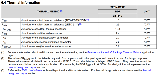

您是否 有关于 TPSM63610瞬态热阻的任何数据
我想 使用  7A/10ms 的脉冲式负载电流估算发热

    数据表 第6.4节提供了此 IC 的所有热特性。 为了方便起见、我包含了以下图像:
    表格下方的链接应更详细地概述这些参数的含义、以及如何将它们用于您的用例。

    问题已成功解决。
