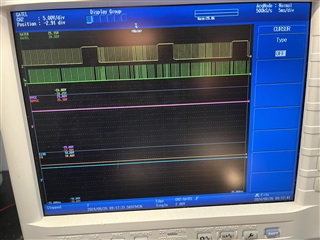

这与 UCC256302产生的 HO 和 LO 栅极脉冲有关。 我通过仅使用试验电路板上的 IC 并仿真 IC 在实际电路中看到的信号来调试设计。
下面是我在高侧和低侧看到的脉冲图片-它似乎仍处于突发模式? 在某些瞬间脉冲处于高电平。
我将 BLK 设置为3.3V 恒定电压、将一个电阻器和一个电压施加在其两端、并连接到 FB 以灌电流(<80 uA)、并且从外部电源为 HV 供电。
由于只有试验电路板上的 IC、因此我通过浮动电源输出从外部为自举电容器提供了12V 的电压。 这是原因吗-由于 HS 未被拉至接地或拉至高电平、因此它是固定的?
    我们也听说过针对 UCC256302的类似投诉。
    不推荐在新设计中采用 UCC256302。  请在您的设计中尝试 UCC256402、它希望较新的器件可以解决您在设计中看到的问题。
