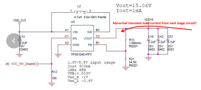

您好、客户在增加负载时遇到异常的输出电压波形。 请帮助找到原因,谢谢。
我们是否可以使用2类或3类来补偿环路?
原理图:
紫色:输出电压黄色:负载

    Iout 是1mA 还是900mA? 如何添加负载? 请检查 Iout 是否被强制进入 VOUT、而不是从 VOUT 中拉出?
    我怀疑当负载开启时、FB 会被强制超过1.2V、因此器件会进入固定12V 输出模式。 请测量 FB 的电压波形。
    该器件使用内部补偿、不能使用 2类或3类来补偿环路。

    Iout 为1mA。 负载由其系统进行调节。
    您的意思是 Iout 被强制进入 Vout 或从 Vout 中拉出?
    [报价 userid="416959" url="~/support/power-management-group/power-management/f/power-management-forum/1403689/tps61046-abnormal-output-voltage-when-load-increasing/5374894 #5374894"]我怀疑当负载打开时 FB 被强制高于1.2V、从而器件进入固定12V 输出模式。 请测量 FB 的电压波形。
    能否详细介绍一下这种情况?

    请检查是否可能出现以下情况?
    客户能否 将 FB 的电压波形以及负载电流和 Vout 一起测量?
