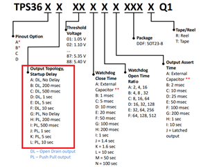

我使用3850监控 MCU。 但是、当 MCU 首次启动时、它需要更多时间、这将比正常工作中的目标看门狗时间更长。
我想仅调整 MCU 启动的第一个看门狗时间、您有没有解决方案?
谢谢。
    您好、Jay:
    该器件中没有内置的启动延迟功能。 然而、如果增加复位延迟、则可以延迟复位从 变为高电平的时间、这将有助于启动、因为在复位变为高电平之前、第一个看门狗窗口周期不会开始。 这样做的缺点是每次复位都将具有相同的复位延迟、您可能不希望将 RESET/WDO 保持在低电平那么长时间。
    另一种选择是通过设置引脚(设置 SET0 = 1和 SET1 = 0)默认禁用看门狗。 然后、当看门狗上电时、您可以使用 GPIO 更改设置引脚、以便在所需的时序启用看门狗。
    TPS3850-Q1是一款窗口监控器(OV/OTP)+窗口看门狗、我想强调的是、如果欠压(UV)监控器+窗口看门狗足以满足安全概念的要求、即 TPS36-Q1 (www.ti.com/.../TPS36-Q1)具有作为 UV 功能的内置启动延迟。
