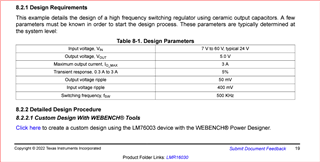

我对 LMR16030有2个疑问、
1.数据表中未提及的降压稳压器(LMR16030) IC 的传导发射是什么。 请更正我的问题并分享 降压稳压器的 CE。
2.根据附图、输入电压纹波是指承受400mV 纹波的设计规格、还是取决于降压稳压器的开关影响?
    对于 CE、让我检查一下我们是否有数据。 您能否联系当地的 FAE 并查看是否签订了 NDA、以便我们进行分享? 我们不能在公共论坛上分享。
    输入纹波是指输入端的400mV 峰间纹波、而不是来自降压稳压器的开关。

    感谢您的说明、了解400mVp-p 纹波系数。
