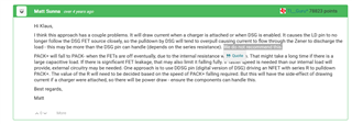

    尊敬的 Alexis:
    那么、如果客户确实希望使用 DSG 引脚、并且还希望防止 LD 唤醒器件、该怎么办?
    Brian
    Brian、您好!
    不建议这样做。 LD 引脚用作 DSG FET 关断的基准。 如果它被驱动至接地、则器件会尝试将驱动器直接驱动至 VSS。 可能会产生较大的栅源电压差。
    根据充电器和电池电压、还可能存在一些其他问题。
    总体而言、在使用 DSG 时、不建议不要使用 LD 引脚。
