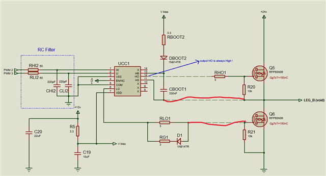

即使没有任何信号输入、输出 HO 也保持高电平。
我应用了一个称为 PWM2和 PWM3 (5V、2500Hz (DC=50%))的互补 PWM、将死区时间分别设置为 Hi 和 li
如果虚线是接线的,我当然得到 短路时,当李变得高,因为 Hi 总是高!
为什么 HO 不简单地跟随它的输入 Hi? 我是什么误会?
e2e.ti.com/.../PROB-UCC27714.docx
    HS 是否悬空? 如果 HS 悬空且没有输出、则高侧不会下拉至接地。
    如果换用新器件、是否存在同样的问题?
    您能否提供 LI、HI、LO 和 HO 的示波器捕捉?
