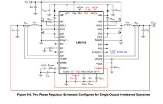

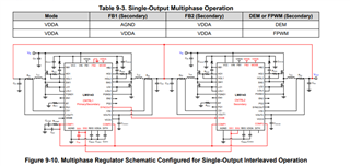

我发现 LM5143具有双相功能、但不知道它可以支持这种高电流输出。
似乎有一些不同的应用
(1) LM5143 * 1双相。
(2) LM5143 *2双相
如果支持 输入48V 输出:12V (80A 和120A)、哪一个更好? 一个 LM5143的最大 SipPort 电流是多少?
Jeff
    尊敬的 Jeff:
    80A 时48V 输入至12V 输出很可能是使用60V 或80V 逻辑电平 FET 的20A/相四相应用。 您可使用快速入门计算器帮助进行设计。
    TIM
