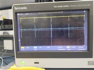

我使用 BQ79616进行电池平衡。 我将12个通道用于12节电池。 我使用的是自动平衡功能。 电芯均衡启动条件为3.41V、VCB_DONE 阈值被设置为3.4V。
当计时器设置为30秒且占空比为10秒时、均衡最初正常工作 但经过一段时间后、CB 不会跟随计时器。
    图1展示了奇数和偶数电芯根据 DUTY 10s 交替平衡。
   图2、其中 CB 只是启动和停止、而不遵循占空比和计时器。
不会由于散热问题而出现任何 PAUSE_DETECTION。
    除此之外、BQ 是否需要与主控制器隔离?
