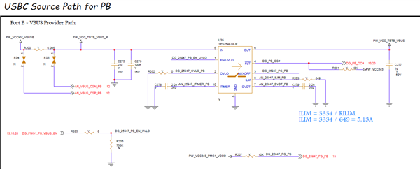

器件型号:TPS25947
工具与软件:
我想再次检查 OVLO 是否连接到 GND、这意味着禁用 OVP 功能、对吗? 谢谢!
JEF
    尊敬的 Jeff:
    对于 OVLO 型号、OVLO 会被禁用。
    对于 OVC 型号、不存在过压钳位。
    您似乎正在使用 TPS259470L 型号、因此在您的情况下、OVLO 应被禁用。
    Arush
