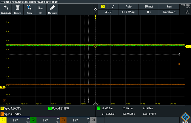

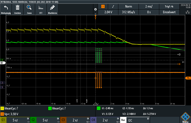

    我们得到的结果如下:
    通道1 - PPHV、通道2 - VBUS、通道3和通道4 - I2C。  USB-C 接收端请求:9V PDO、负载为0.0A。
    0x6B 0x14 0x1C
    0x6B 0x0D 0x0B
    0x6B 0x00
    0x6B 0x0B 0x05 0x7D (VOTG 设置为16、85V、而不是9V?)
    0x6B 0x12 0x40
    0x6B 0x00
    通道1 -  PPHV、通道2 - VBUS、通道3 和通道4 - I2C USB-C 灌电流请求:5V PDO、负载为0.0A。
    0x6B 0x14 0x1C
    0x6B 0x0D 0x53
    0x6B 0x0B 0x02 0x6C (现在 VOTG 为9V、但 VBUS 源为 PP5V、而不是 PPHV 线路)
    0x6B 0x12 0x40
    当协商15V 合约时、OTG 电压设置为:
    0x09 0x26 (26.22V 而非15V)
    和20V:
    0x0C 0x33 (34.03V 而非20V)
    所有这些 I2C 消息都是在 I2C 开关之后获取的、因此 开关似乎可以正常工作。
    也许 TPS25750固件生成中会出现错误、并且 I2C 控制不是为 BQ25792生成的、而是为另一个电池充电器生成的? 因为 VOTG (0x0B)寄存器的值不正确。 然后、过压保护启动并尝试关闭器件(器件预期为9/15/20V、而不是17/26/34V)。
