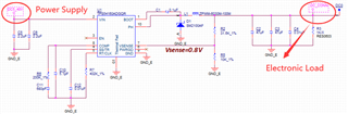

环境温度影响输出电压、是否有任何规则原因可以改善?
    尊敬的 Kevin:
    这可能是由测量问题导致的。 您能否检查输出电容器上的输出电压? 另外、随着温度升高、FET 的 RDS (ON)有望更高、从而导致输出电压在较高负载电流下下降。
