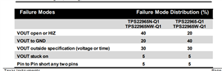

请让我确认 TPS22965TDSGRQ1的故障模式。
开关零件的故障模式是否仅开路或短路故障?
如果有任何其他模式、请告诉我。
在考虑系统的功能安全时、需要使用此信息。
BR、
Kentaro

    TPS22965-Q1的故障模式分布如下。 我希望这能解答您的问题。
    您使用的型号不同。 这是旧文档的截屏、因此故障分布将根据您使用的变体发生变化。 您仍然可以将其用作可能发生故障的参考。

    在哪里可以找到有关 TPS22965TDSGRQ1故障模式的文档?
    另外、请允许我确认内容。
    1) 1) "GND VOUT 至 GND"是否意味着短路?
    2) 2) " VOUT 超出规格(电压或时间)"是否指输出电压处于中间电位的情况?
     我认为"DAC VOUT 开路或 HIZ"和 VOUT 至 GND"涵盖了输出电压开路或短路的情况。
    3) 3) " VOUT 超出规格(电压或时间)"是否包括输出过压?
     此开关本身不太可能输出过压、但我只是进行检查。
    4) 4) 请告诉我有关" VOUT 卡在开启"事件的信息。
    BR、
    Kentaro

    是的、Vout 卡在0V
    2.是的,这是一个桶箱。 这可能是任何规格违规(例如压摆率卡在某个中间级别等)
    3.是的
    4. VIN-Vout 短路、与 FET 常开类似。
    Arush

    我想、我在这里引发了一些混淆。 我对此深表歉意。
    我并不是说过压。 您是对的、开关不会导致过压。
    我的意思是 Vout 卡在某个低电平或上升时间不正确。 这些问题。 与#2相同。
