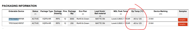

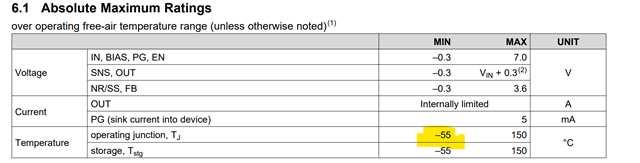

我正在寻找一种低噪声 LDO、它能够在4A 负载下输出5V 电压并可在-55°C 的工作温度下工作。 我遇到的是 TPS715401。 但我对工作结温与工作温度之间的差异感到困惑。 此器件是否能够按照指定的要求在-55°C 下运行?
    您好、Jonel、
    40C 至+125C 温度范围是我们大多数 LDO 中数据表图形和组件特征的标准温度范围。  EP 额定值的 LDO 是例外、它将在更宽的工作条件下具有测试结果和 EC 表数据。  在 TPS7A54验证期间、我们还研究了更宽的温度范围、因此您会在数据表中看到最高温度条件。  您应该能够在-55°C 至+150°C 的温度范围内使用 TPS7A54、但这些更宽的温度值将超出我们在数据表中放置的 EC 表和图形。  因此、您将在这些温度下看到测量的容差略大、因此您应该在应用中相应地评估 LDO。 最好购买 EVM 并评估器件、以确认其是否满足您的需求。
