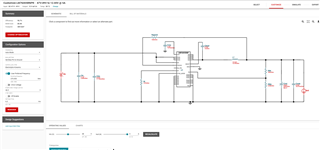

我的客户通过 TI Webench 验证了 LM76005的工作条件(如下所示)、然后在其设计的电路板上进行了测试。
在上述条件下、室温下发生的输出压降超过4.5A。 当输出电压更改为29V 时、输出电压下降约为3.5A。
这是否正常? 如果是、为什么他们不能像 TI webench 结果那样使用高达5A 的电流呢?
如果没有、请向我们提供有关调试方法的建议。
谢谢你。
JH
    尊敬的 JH:
    您能填写 快速入门计算器吗、它将帮助我们更好地了解应用吗?
    我最初的猜测是电路板过热、热量降额导致输出电压下降。 请参阅数据表中的第8.2.2.3节、其中说明了给定环境温度下的安全工作区。
    尊敬的 Ben:
    感谢您的答复。
    由于他们进行测试的时间很短、因此他们认为该问题与温度无关。
    BTW 说、LM76005的开关频率从270KHz 更改为500kHz 后、OCP 电流增加约1A。 这是否适合解决客户的上述问题?
    BR、
    JH
    尊敬的 JH:
    您是指输出电流增加了1A 吗? 将开关频率从270kHz 更改为500kHz 时、他们是否使用了相同的 BOM 设置? 如果除了更改开关频率之外没有任何其他更改对 BOM 进行、则电感器纹波电流设置得过高(270kHz)并触发电流限制。 通过提高开关频率、电感器峰值纹波电流降低、平均电流增加、这在其设置中是当前看到的。 因此、客户务必填写快速入门计算器、以便验证其设计。
    要回答有关合适解决方案的问题就是提高开关频率、没错、他们解决问题的方法是正确的。

    尊敬的 JH:
    随附的原理图是否相同?
    e2e.ti.com/.../5672.SCH_5F00_LM76005.pdf
    如果需要、这里是快速入门计算器、介绍了我建议的更改。
    e2e.ti.com/.../LM76005_2D00_Q1-quickstart-tool-JH.xlsm
    电感值将需要增加、以使电感纹波大约为30%。  我认为设计中的输出电容过大。 输出电容的量(由于电压系数而降额的量)为80uF。
    这些是我向客户建议的更改。
