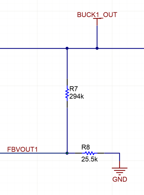

我计划 在我的设计中使用 TPS6508641作为主电源。 我希望实验板的工作输入电压介于5V 和12V 之间。 我将使用小型升压转换器解决 PMIC VSYS 输入(最小电压为5.6V)问题。
一般而言、我有一个关于该 PMIC 系列的问题:
  • PMIC 和降压控制器的 VSYS 输入外部 FET 输入电压必须相同、或者不需要这样做?  那么、在我将5.6V 馈送到 VSYS 输入的同时、我可以使用其他电源来馈送降压控制器外部 FET 输入吗? 即:5V 外部 FET 电源输入、而5.6V VSYS、是可以还是推荐?
关于 TPS6508641配置的 BUCK1的输入电压、有两个具体问题:
  •  TPS6508641中的 BUCK1设置为固定的5V。 那么、BUCK1控制器的外部 FET 的最低输入工作电压是多少? 我希望我的电路板能够在5V 至12V 的输入电压下运行。 我可以向此电路板的电源输入5V 提供 BUCK1的外部 FET 输入电压吗? 如果 FET 输入电压降至5V 以下一点点(即:4.8V)、BUCK1是否仍可以尝试将输出调节到固定的5V? 或者、由于它是降压控制器并且无法升压、这是否毫无意义? 如果是、 在 TPS6508641配置中、我应该为 BUCK1的外部 FET 输入电压至少提供多高的电压? 如果电压低于此限值、会发生什么情况? 在这种情况下、PMIC 可能会检测到故障情况并关断?  假设我向 BUCK1的外部 FET 提供4.8V (这是输入功率可以降低和增加)、那么会发生什么情况? PMIC 是否会继续工作、而 BUCK1输出也会降至4.8V (如果是、则情况良好、因为降压转换器仍能够接受此电压作为输入)或 PMIC 检测到故障并可能关闭所有输出?
  • 实际上、我不需要电路板上的5V 电压、并且 TPS6508641中的同步 BUCK3、BUCK4和 BUCK5转换器仅使用5V 电压作为输入电压。  我是否可以通过选择适当的外部反馈电阻器来更改(减少) BUCK1输出、例如:也许设置为4V? 因为降压转换器接受高达3V 的输入电压。  是否可以仅通过电阻器值改变输出电压? 或者是否 也有必要更改 TPS6508641中 BUCK1输出的相关寄存器值? 或者、您是否不建议在此 TPS6508641 PMIC 中进行任何更改、因为其配置已修复?
    我想说明的是、 TIDA-01393 是一款很好的参考设计、其中包含有关实施升压转换器以支持5V 输入的详细信息(第2.2.5.1节)。 如果你还没有看过这个。
    1) VSYS 和 FET 输入
    强烈建议外部 FET 使用与 VSYS 相同的输入供电。 W
    E 不建议为外部 FET 使用其他电源。
    2) 2)最小输入电压:
    如前所述、 外部 FET 的输入电压应与 VSYS 相同(5.6 - 21V)
    降压转换器1、2、6是严格意义上的降压控制器、因此、如果其输入电压低于5V、则不能提供5V 电压。 如您所说、它们没有升压功能。
    由于在理想情况下、 这些 FET 的输入 应 具有与 VSYS 相同的电气特性、最小值应相同(5.6V)。
    我无法确定如果出现欠压条件、PMIC 的行为会是怎样的、因为这尚未进行测试、因此不建议以这种方式使用。
    但是、我会预测会发生中断事件、因为即使 Buck1输出较低的电压、也会触发其他降压中断、
    因为许多其他降压稳压器取决于 Buck1的电源正常状态。
    3) 3) Buck1输出:
    可以、TPS6508641的降压1输出仅由外部电阻分压器控制。
    不需要更改内部寄存器、因为 TPS6508641已配置为通过外部 FB 电阻器控制 Buck1的输出电压。
     默认 电阻分压器设计适用于5V 电压、如下所示:
    您可以更改这些电阻值以调整比率、从而获得所需的输出电平。
    FBVOUT1 = 0.4V。
    计算如下所示:
    如果有任何问题需要澄清、请告诉我。
