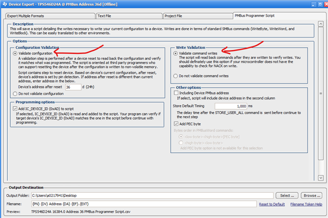

    如果您有一个已编程的"已知良好"器件、则可以使用 NVM_CHECKSUM 比较存储的 NVM 值。
    否则、可以通过命令读回来执行命令。 GUI 的 Export 功能提供了将这些选项添加到编程脚本中的选项。
    "验证命令写入"在每次写入后添加回读、以验证命令写入。
    "验证配置"会将所有已写入命令的回读添加到脚本、但它依赖于用户在编程和回读之间对器件进行下电上电。

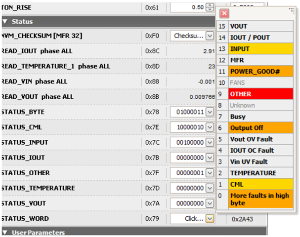

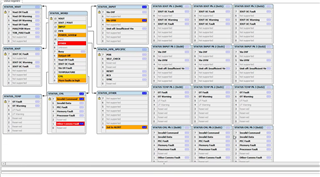

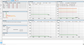

    Fusion 中状态选项卡的附加屏幕截图也可能会有所帮助。  STATUS_INPUT 显示输入欠压警告、因此至少一个器件的 PVIN 看起来为低电平。

    请参阅下文中 NOT OUTPUT 器件的日志、似乎已触发 UVW 警告。 该警告是因为当器件尝试启动时、输入电压不符合器件输入规格、对吗? 我会研究原因。

    请查看下方的非输出设备日志、似乎触发了 UVW 警告
    否、这是 VIN 欠压警告。  这意味着其中一个器件报告的 PVIN 电压低于已编程的输入欠压电平。
