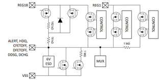

尊敬的 Alexis:
我真的很抱歉...我想说、将 ALERT 和 HDQ 配置为通用 ADC 输入、用于测量特定的电压。
这就是我所说的限制(Vreg18=1.8V):
我还检查 ALERT 和 HDQ 的等效引脚输入电路、但它显示了更高的6V 二极管保护:
我预计这些引脚的输入端不会有更高的1.5V、但如果存在一些尖峰或故障、我的问题仍然存在;
它是否能够承受输入端10k 串联电阻器的电压或者需要使用限制为1.8V 的齐纳二极管?
谢谢。此致、
