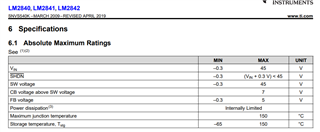

我的客户正在针对其应用起诉 LM2841。
- 24V 输入/5V 输出
对于 UL 认证、他们在反向输入电压注入 VIN 端口时要求 LM2841运行。
如果客户将 GND 连接到 VIN 端口、将24V 输入连接到 GND 端口、LM2841的预期运行是什么? 损坏还是不损坏?
我认为器件上有损坏。 请告诉我您对反向电压输入保护方法的看法。
是否有任何具有反向输入保护功能的器件? 请告诉我您的意见。
谢谢你。
    你好
    该器件上没有反向电压保护。
    在 VIN 引脚上施加较大的负电压会损坏器件。
    VIN 引脚可以承受的最大负电压为-0.3V。

    我无法想到任何具有反向电压保护功能的直流/直流转换器。
    我认为最好使用一个与输入串联的简单二极管。
