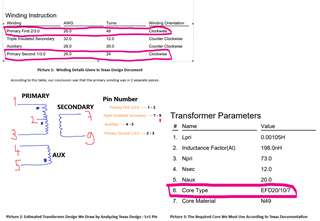

我使用 TI Webench Design 创建并共享下面的 PDF 文件的设计。 我对变压器部分有点困惑。
我想缠绕变压器的公司告诉我、设计应该是4+4引脚变压器。
但是、根据 TI 应用设计、它将初级侧缠绕成2个独立的部分。
我在下面分享的图片中有一个更详细的解释。
我的问题是:我们认为我们需要在此处使用5+5变压器、以下图片显示估计的变压器绕组。
这里有错误吗? 如果是、我们如何纠正?
e2e.ti.com/.../12V-0.5A-_2800_6W_2900_.pdf
    尊敬的 Burak:
    感谢您联系我们。
    我认为这里需要5+5。 初级侧3个引脚(一个用于交错)+ 2个用于辅助 减少了。 因此需要5+5配置。
    我认为最好是从供应商那里完成这项工作。 webench 模型只能用作参考、我们要求您使用数据表公式进行计算交叉。
    Harish
