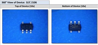

我们正在尝试确认订单的批次可追溯性信息
LP2981AIM5-5.0组件。  文档显示2106和部件上的标记有以下内容:
顶部:L03A
底部:12小时
您能否利用这些信息验证批次可追溯性?
    Dan、您好!
    哪种文档显示"2106"?
    正确的标记为:
    顶部:L03A
    底部:Yml
    ym = 年 月 生产日期 代码
    L =   装配代码中的最后一位
    您是否有发货标签?
