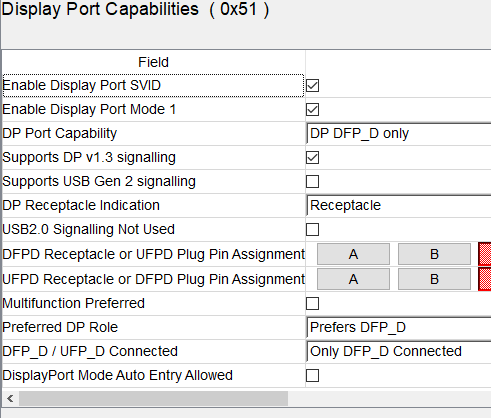

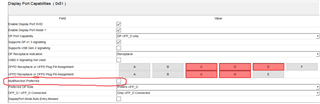

    [quote userid="561945" url="~/support/power-management-group/power-management/f/power-management-forum/1408448/tusb1046evm-how-to-support-4k-display-using-tusb1046evm 能否告诉我应该在哪里更改4K 显示屏的 TUSB1046EVM 固件设置:默认固件。
    检查是否选择了多功能首选选项。 您可能需要禁用此功能以启用4通道 DP 模式。

    感谢您的评论、是的、我确认禁用了多功能首选项。
     CTL0:低电平;CTL1:高电平。

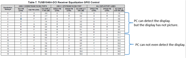

    此外、我还 通过 GPIO 检查了均衡器的设置。
    我发现均衡设置0~7可以检测显示(但它不显示图像。
    您认为均衡设置与此问题有关吗?
    如果信号过度均衡、EQ 设置可能会降低数据速率。 显示您的最后一个回复、DisplayPort 无法再传递图像了吗?
