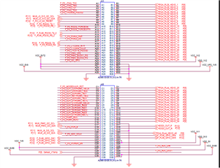

我们 在设计中使用 TPS6508641RSKT 为 Zynq UltraScale+ XCZU3CG-L1SFVC784I 供电。 我们使用0.72V 的外部降压转换器。 我们下面是 scea113文档中的实施6.1。 不过、当我们检查了使用相同 PMIC 型号的6.4实现时、GPO4可用于外部降压使能。 在图6.1中、GPO4标记为 PG。 我的问题是、我们是否需要连接 GPO4来启用外部降压的引脚?
以下是为 FPGA 提供0.72V 电压的外部降压转换器的原理图。 使能引脚当前悬空以启用降压。 我们是否需要将此接头连接至 GPO4? 如有任何问题、请告诉我。 我已经附上了 PMIC 原理图、供您查看。 我们即将发布 gerber、因此您在这里的支持将非常有帮助。
e2e.ti.com/.../PMIC_5F00_1.pdf

    尊敬的 Prema:
    是否使用 GPO4作为 VCCINT_EN 取决于您是否希望器件在其中运行 保持开启状态 (图6.1)或 全功率灵活性模式 (图6.4)。
    有关不同模式的说明、请参阅 Xilinx UltraScale 架构用户指南。
    由于您主要遵循实现6.1、因此我假设您在常开模式下运行。
    在这种情况下、这不是必需的。 正如您目前所拥有的、GPO4仅可用于 BUCK4_PG。
    至于原理图、我已审阅过 、并且只有 一条注意事项:
    • 对于该电源轨、C110 (47uF)似乎较高。 LDOA2的建议最大电容为10uF。
    Sarah

    我已经附上了原理图中连接到 PMIC 的 FPGA 部分。 如果在该原理图中有任何问题、请告知我们。
    PMIC 位于电源板上、而 FPGA 位于不同的板上。 我们已通过板对板连接器供电、如下所示。
    这种情况是否可行、请告知我们。
    e2e.ti.com/.../PMIC_2D00_FPGA_5F00_1.pdf
    尊敬的 Prema:
    我看不到连接有任何问题。
    我不是 FPGA 专家、因为它由 Xilinx 处理、但是从 PMIC 的角度来看、所有电源连接看起来都很好。
    Sarah
