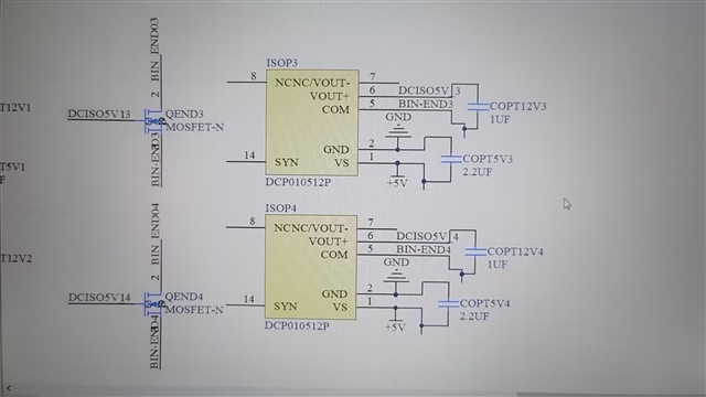

DCP010512BP-U 的原理图如下所示。 输入电压为5V、引脚5和引脚6之间的测试电压为24V、而不是12V。 请帮助分析原因。
    尊敬的 Jeno:
    感谢您发送编修。  抱歉问:您确定使用的是 DCP10512BP-U、而不是 DCP10512 D. BP-U?  那么、您的负载条件是什么?
    Youhao
    您好、Youhao、
    、使用 DCP10512BP-U、而非 DCP10512DBP-U  即使使用 DCP10512DBP-U、引脚5和引脚6之间的电压也不应是24V、引脚5是 COM。  输出电压用于驱动 MOS 的 GS。 请帮助 分析原因。 谢谢!
    尊敬的 Jeno:
    感谢您的澄清。  我问这个问题的原因是、使用的是双路输出版本的符号、而不是单路输出版本。
    总之、请参阅产品说明书的第7.3.6节、我将在下面进行复制和粘贴以方便您使用。
    他们需要添加一个尺寸约为1206或更大的~1.4k 电阻器的负载电阻器、以考虑电阻器的功率降额要求。  您可以将负载电阻器放置在 MOSFET GS 或 DCP 的输出电容器上。
    希望这对您有所帮助。
