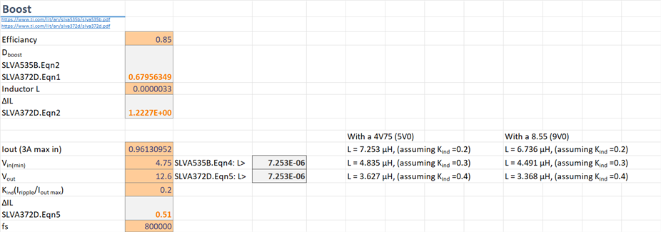

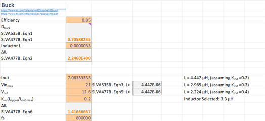

大家好、我的设计基于 https://www.ti.com/tool/PMP22419
这使用了1.5uH 的电感器、我的计算表明需要更大的电感。
在我的设计中、Vin 由 USB-C 3.0以5-15V @ 3A 和20V @5A 提供。
它以高达4A RRC2040-2 (3S2P:3节串联、2节并联的18650节电池)的电流充电标称值:10.80V>=6.80Ah >=73.44Wh
VSYS 的最大电流为6.4A。
我相信 USB 最坏的情况是5V*0.95 (5%Tol )= 4V75充电12V6(最大电池电压)。
USB 将输入电流限制为3A、使得在效率损失后、Iout 大约为0.96A。
如果我使用 https://www.ti.com/lit/an/slva535b/slva535b.pdfhttps://www.ti.com/lit/an/slva372d/slva372d.pdf 中的计算值 、我将获得以下结果:
USB 的最坏情况是在12V6 (最大电池电压)下充电20V*1.05 (5% Tol)= 21V。
中电流被限制在5A。
若要使用中的计算: https://www.ti.com/lit/an/slva535b/slva535b.pdf 或 https://www.ti.com/lit/an/slva477b/slva477b.pdf、 请执行以下操作:
上面的计算表明我们需要一个电感为0.4的3.9uH 电感器
我有点困惑、因为  10A 时、输入为3v5至26V 的140W PMP22419示例设计使用1.5uH 电感器。
原理图: https://www.ti.com/lit/df/tidmbr3/tidmbr3.pdf
BOM: https://www.ti.com/lit/df/tidmbr4/tidmbr4.pdf 指定一个2u2H
由于满载时效率更高、此帖子建议首选1u5。
数据表 https://www.ti.com/lit/ds/symlink/bq25720.pdf 建议使用1uH、1.5uH、2.2uH ond 3.3uH。 IADAPT 引脚对于这些电感器具有固定电阻。 这表明我们可以使用的最高电流是3.3uH。
我不确定在此采取的正确办法
e2e.ti.com/.../BQ25720BuckBoostInductorCalculations.xlsx
    您好、David、
    充电器的旋钮有限、因此与直流/直流充电器设计略有不同。 我建议您从2.2uH 电感器开始、然后检查1.5uH 还是3.3uH 是否可以带来好处。
    老虎
    你好、
    谢谢您的参与。
    我很想了解此充电器设计与支持更小电感器的标准降压/升压设计有何不同。
    我将把当前的电感器占用空间更改为更大的尺寸、以便可以使用全部三个电感器。 我将默认为2u2。
    David、您好!
    Tiger 今天不在办公室、将于星期一回来、感谢 tou 的理解。
    Christian
    您好、David、
    是的、 可以优化电感以提高效率。 较大的电感通常随 DCR 较大、因此 满载时的效率可能较低。
    老虎
