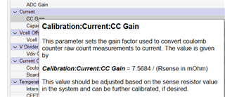

用于设置 BQ76952的 CC 增益的正确公式是什么?
BQ Studio (以及本论坛中的其他参考资料)使用7.5684/RSense
然而、技术手册(SLUUBY2B–2020年9月–2022年5月修订)针对 PAG 127
Calibration:Current:CC Gain = 7.4768/(以 m Ω 为单位的 Rsense)
哪一个是最准确的、7.56884或7.4768?
