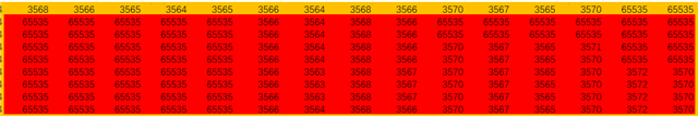

在高温测试下、我们发现电芯电压采样偶尔为0xFFFF、然后快速恢复。
以下是来自两个不同测试周期的数据:
测试环境的问题是78°C。
温度室采用温度变化测试、最高温度为80°C

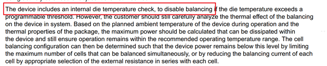

    具体来说、虽然我们的器件也可能适合您的情况、但还具有内部裸片温度测量功能、可以在裸片温度超过可编程阈值时禁用电池平衡。 第4.7节"内部温度测量" 提供了有关 BQ76952技术参考手册中的更多信息。 需要注意的是、我们器件的建议最高温度约为80摄氏度

    对于第二种情况、我发现芯片温度超过可编程阈值会禁用电芯均衡。 我没有发现芯片温度超过可编程的门限会导致无法进行电池测量? 您能否提供禁用电池测量的手册位置?
    另外我发现只有当内部温度超过120°C 时芯片会关断、但这和我的测试情况不符、因为它在关断后不会立即恢复。
    您好、
    感谢您的观看。 我对我的措辞造成的混淆表示歉意。  内部芯片温度测量不会禁用电池测量本身、这是正确的。

    那么、我能否理解一下、AFE 处理子命令在高温下会变慢、导致读取数据为0xFF?
    在这里、我有一个问题、如果数据没有被完全处理、子命令是否会读取最后的数据、而是更新的 FF? 然后将不会完全处理部分数据、并且子命令会读取部分0xFF 吗?
    在下图中、我的某些数据变为0xFFFF、但某些数据是正常的
    您好、
    我想更正前一个说法中的一个错误、就是 我们器件的默认建议温度是器件将关断前的85摄氏度。
    在较高温度下、AFE 处理子命令的速度可能会变慢。
    如果未完全处理数据、则返回值0xFF。 此响应仅适用于返回待读回的数据的子命令。
