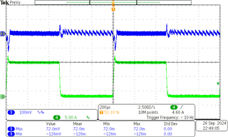

    VOUT = 1V (0A 至12A)时是否存在波形瞬态响应?
    Ishiwata
    尊敬的 Ishiwata:
    不、我们现在没有该波形。 如果需要、您可以应用 EVM 进行测试。 我是 OOO 本周、如果你需要我帮助你完成这个测试、我可能会做这个、并在下周回复你。 请告诉我你的想法。 谢谢。

    您好、Aurora:
    感谢您的答复。
    如果可以对其进行测试、我希望看到波形。
    客户的使用条件如下:
    - VIN=12V
    - VOUT = 1.0V
    - IOUT=12A
    我非常感谢你的支持。
    Ishiwata

    尊敬的 Ishiwata:
    请参阅下面1V 输出的波形(ch1为 Vo_ripple、Ch4为 IO)。 我更改了 TPS51388EVM 的 BOM、请参阅数据表。 IO 压摆率为1.6A/us (电子负载的最大值)。 谢谢。
    奥罗拉
    您好、Aurora:
    感谢您的大力支持。
    我会将其发送给我的客户。
    它真的很有帮助!
    Ishiwata
