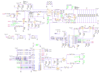

器件型号:TPS23734
工具与软件:
你(们)好
如下图所示、客户将 TPS23734用作 POE 电源控制器。 他们发现、在移除输入电压或输出短路时、Q606初级 Mos 的电压应力大于降额要求。
是否有任何建议可 降低 Mos 的电压应力?  放大夹紧盖?
e2e.ti.com/.../SCP-waveform2.xlsx
    哈利、您好!
    感谢您发送编修!
    通常、三种情况可能会导致初级 FET 电压过冲过高。
    由于杂散电感中存储的能量而产生的过冲。 在这种情况下、您可以在 Q607上添加 RC 缓冲器电路或改进电源环路的布局、尤其是有源钳位电路。
    2.如果反应较慢,另一种方式是让你的电路反馈反应更快。 您可以尝试 将相位裕度减小到45度、看看它是否有用。 在您观察到 相反的结果时、您可以尝试将相位裕度设置为60度来减慢响应。
    3. 当输入电压下降时,初级 FET 电压可能会升高,但输出电压保持不变, Vds_off = N*Vout/(D*(1-D ))。
    如果您 观察到 LINEUV-RTN 电压下降并导致 VDD 低于阈值2.86 - 2.976V (VDD 时为34.32 - 35.712V)、则将实现软关闭功能。 在这种情况下、SST 应该稍后丢弃。 虽然在中的波形 SST 是稳定的、但检查 LINEUV 电压会有所帮助。 如果 LINEUV 电压低于2.976V、您可以将 R624从499k 降至20k - 100k、从而实现更快的软停止响应。
