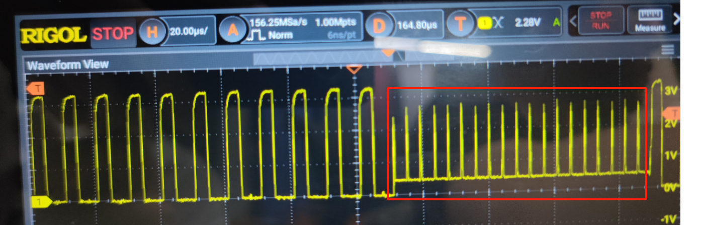

您好、TI 团队
我对 BQ4050的 SMBus 通信频率有疑问。 使用100kHz 与主机通信时一切正常。 但当我们将通信频率更改为400kHz 时、我们无法从 BQ4050获得信息。
我想知道 BQ4050是否支持400kHz SMBus。 此外、我并不了解 100KHz SMBus 1.1版通信接口的意义、该接口适用于具有400KHz 交替模式的编程和数据访问。
 这意味着400kHz 交替模式。 它支持400kHz。 如果它仅支持 SMBus v1.1、 这是否意味着作为从设备仅支持100kHz?
我希望得到您的回复。

    尊敬的 Jose:
    感谢您的答复。
    使用400kHz (EV2400)与 BQ4050进行通信时可以使用该函数。
    然后、我们使用 MCU 与 BQ2400进行通信、测量了 错误的 CLK 波形。 我们已尝试移除总线中的其他设备( 使用 I2C 总线 )、但它不起作用。 我认为我们的 CLK 上升时间和下降时间是可以的。
    如您所见、我们的 CLK 有一些脉冲信号。 这可能就是 BQ4050在第一个 ACK 之后没有 ACK 的原因。
    我想询问您的客户是否遇到过类似情况、以及他们是如何解决这些问题的。
    下面是我们的 SCH。
     D12常闭
    许多客户在使用400kHz 频率时会遇到问题。 这是因为在 FW 级别运行时、BQ40z50的 SMBus 不完全符合400kHz 模式。
    请参阅随附的 E2E 主题。
    https://e2e.ti.com/support/power-management-group/power-management/f/power-management-forum/731423/bq40z50-r1-400khz-smbus-xl-mode
    你(们)好
    感谢您的答复。
    我们可能会放弃400kHz 的通信速率。
    非常感谢。 祝大家愉快。
