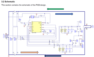

关于电量监测计 IC、我有一个问题:BQ27Z561和 BQ27426、对于电池充电和放电电流的极性定义和原理图恰好相反、如下图所示。
1、关于 BQ27Z561原理图如下所述,我做了充电/放电电流极性定义识别分析。
充电电流极性为绿色流箭头、显示高侧电流检测和充电例程[绿色箭头流]-->从充电器/SYS+输入的充电电流  -->检测电阻 SRP 端口-->检测电阻 SRN 端口-->电池组/Cell+、因此(VSRP- VSRN)>0、可以得到电流值为 Icharging =(VSRP- VSRP- VSRN)÷Rsense 正值。
放电电流极性如蓝色流箭头显示高侧电流检测和充电例程[蓝色箭头流]-->电池组/Cell+-->检测电阻 SRN 端口-->检测电阻 SRP 端口-->充电器/SYS+、因此(VSRP- VSRN)<0、可以得到电流值为 Icharging =(VSRP- VSRN)÷Rsense 负值。

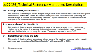

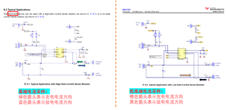

如果我们设计的 低侧电流感应解决方案采用相同的分析、充电电流为正值、放电电流为负值、 此外、我已在 BQ27Z561技术参考中对其进行了检查、因此该定义也得以阐明。

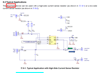

但如果我们考虑将同样的识别解决方案应用于 BQ27426中、用于充电和放电电流值极性、这一极性将恰好相反、如下所示。
当带有电池充电例程的 BQ27426 IC 始终以例程开头且 充电电流输入自 Charger/SYS+ -->检测电阻 SRN 端口-->检测电阻 SRP 端口-->电池组/Cell+、因此(VSRP- VSRN)<0时、我们可以得到当前值为 Icharging =(VSRP- VSRN)÷Rsense 负值
在这种 IC 充电电流和放电电流值极性都相反的情况下、为什么会有不同的定义? 我不明白为什么 BQ27426采用相反的感应电阻器连接方式?
如何才能更清楚地了解两个解决方案原理图连接例程? 谢谢。

    两种器件都支持低侧和高侧感应。
    您能解释一下您的问题吗?

    我的意思是、BQ27426带充电和放电电流检测电阻器 SRP 和 SRN 连接的电量监测计 IC 为什么它与 BQ27Z561相反?
    如技术参考文件所述、充电电流为正值、放电电流为负值极性。
    当带有电池充电例程的 BQ27426 IC 始终以例程开头且 充电电流输入自 Charger/SYS+     -->检测电阻 SRN 端口-->检测电阻 SRP 端口-->电池组/Cell+、因此(VSRP- VSRN)<0时、我们可以得到当前值为 Icharging =(VSRP- VSRN)÷Rsense 负值 。 但如果充电电流为正值、则不符合上述定义。
    您能否帮助说明这一点并帮助分析充电电流极性用公式回答是否正确?
     Icharging =(VSRP- VSRN)÷Rsense。

    啊明白、感谢您把它弄清楚。
    我确定了设计决策的原因、但只要您遵循 EVM 原理图、监测计就会按预期运行。
    Diego
    尊敬的 Diego:
    很好地收到了、您能否检查此 BQ27426、该公式使用   Icharging =(VSRP- VSRN)÷Rsense。 由于充电电流会流过检测电阻 SRN、然后进入 SRP、因此公式表明充电值为负值。 电量监测计 IC 如何将 NEGATVIE 电流值传输到 正值? 它是否涉及 FW 算法?

    尊敬的 Kevin Wong:
    按照您的建议、这可以在固件中处理。
    采样率为1 /秒 27z561的转换时间为11.7ms。 27426的转换时间为125ms。 两个 ADC 的精度均限制为15位、并取决于感测电阻和热敏电阻等外部因素。
