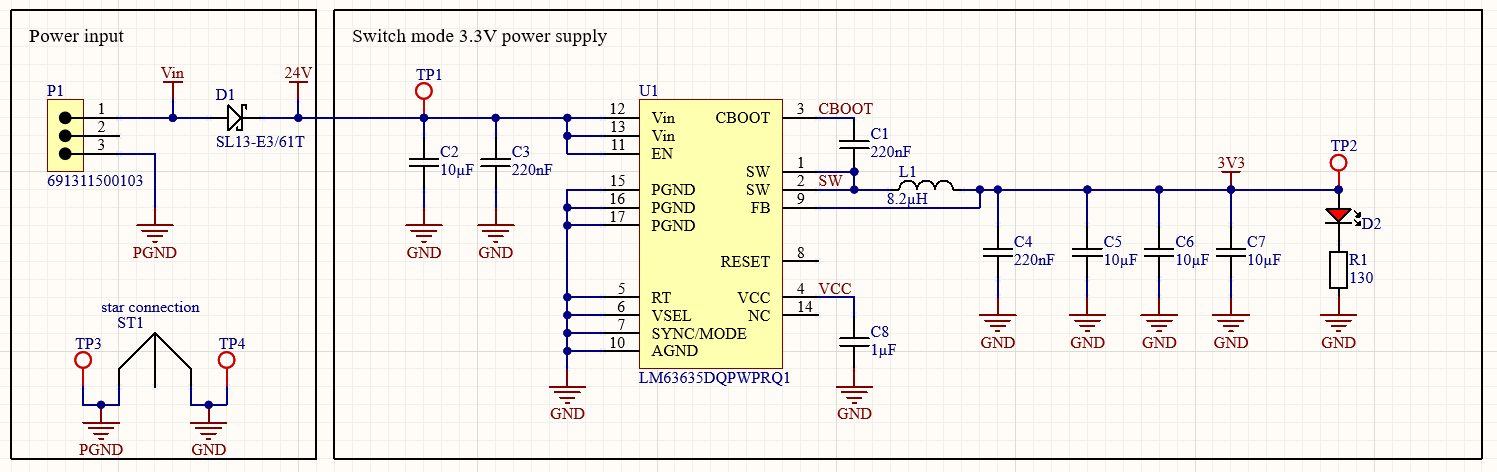

LM63635直流/直流转换器芯片正在燃烧。
我正在 Edorado 实习。 在我的系统中、我使用了他们现有的直流/直流转换器设计。 此设计使用您的 LM63635转换器 IC。 以前、由于不明确的原因、他们遇到了 IC 烧写问题。 他们认为通过更换电路中的电感器来解决此问题。 但是、在我的系统上运行4-8周的软件后、第一天早上、芯片在接通电源之后直接烧毁。
我被告知电路设计基于参考设计和/或数据表中的设计建议。
与其连接的电源不能超过31V (芯片的最大值为32V)。 系统通常 使用24V 电源供电。 使用3.3V 电压直接为系统供电(绕过电路)效果极佳。
我将附上原理图和 PCB 设计作为图像。 另一名工程师目前正在对其中两个电路执行应力测试、一旦有结果、即可提供测试结果。
    你好
    您的原理图应该没有问题。
    似乎器件位于底部。
    您需要为底部铺设接地平面、以连接所有接地。
    很难看到 AGND (10)的连接位置;它应该具有与 DAP 的直接连接。
    此外、请尽量避免在功率元件上使用散热焊盘。
    请确保电感器的额定值满足稳压器的电流限制。
    稳压器正下方的层上是否有另一个接地层?
    您是否能够在上电周期内监控 TP1以确保没有电压尖峰。
    您在上电周期中使用了多少负载??  什么类型的负载??
    弗兰克、您好!
    感谢您的快速响应。
    -你将需要淹没底部与接地平面连接所有的接地
    -很难看到 AGND (10)的连接位置;它应该有一个直接连接到 DAP。
    -在调节器正下方的层上是否有另一个接地平面?
    底部已充满接地层(在 Altium 中将其设置为半透明以查看其他层)。 此外、第3层(元件正下方)上有一个不间断接地平面、第1层和第2层也淹没了接地平面。
    引脚10直接接地。 图像: https://imgur.com/a/5IrMWBE
    -另外,尽量避免在功率组件上使用散热。
    我同意散热元件不应在电源元件周围、这将在未来版本中更新。 尽管我们还有另一个具有相同芯片(和原理图)的 PCB、它也会随机烧毁。 在此电路中、电源元件已直接连接到接地层、无需散热装置。
    -您可以在上电周期监控 TP1以确保没有电压尖峰。
    电路板由台式电源供电、因此不应出现电压尖峰、以下是在没有负载的情况下完成的测量:图像: https://imgur.com/a/UAsilvW
    -您在开机循环中使用了多少负载?? 什么类型的负载??
    启动时有一个大约46.22uF 的小型容性负载(包括转换器自身的输出电容器)、之后是有源负载、其余为电阻负载。
    有源负载包含7个电源隔离器电路、全部使用 SN6501 IC。
    该电路使用变压器、变压器的数据表指出它具有475 µH 的最小电感、该值的测试条件规定为"N1+N2/ 10kHz/ 100mVAC"。
    一些测试是在400mA 的恒流模式下使用电子负载完成的。 该值高于整个系统(使用简单的万用表)测得的最高电流消耗。 查看结果:
    图像: https://imgur.com/a/JZvENxw
    请告诉我可以执行哪些其他测试来进行进一步调查。
    Gino Krol
    你好
    您是否能够在上电序列期间监控 VCC、Vout、SW 和 VIN。
    此外、您能否提供负载的原理图。
    您好、Frank、
    这些 是测量结果,这是在 PCB 上测量的,其中只有转换器电路,电子负载在这里被用作负载(西格拉特 SDL1020X-E ):
    https://imgur.com/a/9DXHfyX
    黄色是 Vin、绿色是 Vcc、橙色是 SW、蓝色是 Vout。

    你好
    您可以尝试一次重新连接一个负载、看看它是否会改变启动响应或造成损坏。
    您好、Frank、
    我们在连接满负载的情况下执行了相同的测量、包括7个基于 SN6501的隔离式电源电路和 PIC32MZ 微控制器:
    https://imgur.com/a/CuTmYQi
    前两个图像是使用电子负载进行的之前测量的图像。
    SW 信号中似乎有一些振铃、这是否是 IC 故障的原因? 如果是、在 SN6501隔离电路旁边放置更大的电容器是否有帮助? 或者是否可能需要进行更大的改变?
    你好
    SW 节点上的振铃只是轻负载下的正常 DCM 行为。
    它可能是稳压器输入端的随机电压尖峰。  任何类型的模块
    输入端有一个铝电解电容器和一个瞬态抑制器。
    然后、您可以再次测试并查看是否出现任何故障。
