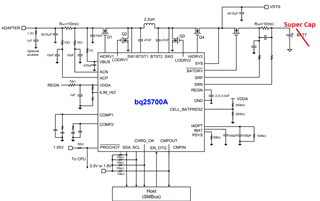

我们计划将 TI 的窄 VDC 降压/升压电池充电控制器"BQ25713"用于需要的断电应用
以20ms 的持续时间提供120W 的功率、并在断电期间保持12V 的恒定电压。
鉴于我们的产品将安装在无法接触的区域、我们已决定使用超级电容器代替锂离子电池。
我们有几个问题希望您能帮助我们解决:
1.根据我的理解、BUCK-BOOST 配置只能用于充电。 我们还可以在断电时获得采用四 FET 配置的稳压输出吗?
2.请确认此 IC 是否可用于为超级电容器充电。
3.您能帮我们找到合适的电容值吗? 非常感谢任何实用的计算和公式。
4.是否有任何 FET 选择标准可用于选择4个 MOSFET 和 BATFET?
5.您能否确认哪一个更适合我们的应用"BQ25713"或"BQ25713B"
你在这个问题上的帮助将对我们非常宝贵。 我们期待您的专家指导。
提前感谢您的支持。
Sakthivel
高级硬件开发人员
HFCL

    您好、Tiger、
    感谢您的支持、
    您能否澄清以下提到的问题? 我们计划继续执行下图所示的原理图。
    1. 在原理图中、当主电源关闭时、稳压输出(正如您提到的、它支持双向电源)将通过哪个引脚到达系统(负载)、可以通过 VSYS 引脚或 VBUS 引脚到达?
    2. 我知道 USB OTG 输出将从 VBUS 获取、在 VBUS 中、当主电源关闭时、为平板电脑等应用调节电压和电流、我的理解是否正确?
    3. 根据我的理解、当电源断电时、(BATFET) P 沟道 FET 启用、来自超级电容器的非稳压电压将到达系统、而 N 沟道 FET 将隔离超级电容器电压以到达主电源。 我的理解是否正确?
    4. 请确认、无需使用外部肖特基二极管来保护电源免受超级电容器的影响、该电容器不会返回主电源适配器。
    5. 如果主电源通过哪个引脚关闭、IC 将接收来自电池的输入以进行调节操作。
    Sakthivel
    我认为您不需要 OTG 功能、超级电容器的能量有限、因此无法用作移动电源。
    是的、超级电容器将通过 PFET 为系统负载供电、无需肖特基二极管。
    断电时、IC 从 VSYS 引脚接收电源。
    你好、Tiger Zhou、
    感谢您的支持、
    根据您的回答、我无法确认以下提到的要点、请检查并确认我的理解。
    1、我已经按照我的理解起草了一个粗略的充电和脱充电路径,请您检查并确认是否正常工作?
    2.请确认、当主电源断电时、N 沟道 FET Q4会阻止超级电容器电压到达主电源卡、我的理解是否正确?
    Sakthivel

    您好、Sakthivel、
    是的、您的理解是正确的。 漂亮的图画!
