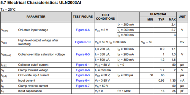

根据输入电压与输入电流间的关系图、可以推断2V 是建议运行的最小输入电压?
    尊敬的 Emma:
    请参阅以下电气特性-器件导通时的建议输入电压取决于输出电流。 由于输入端有限流和下拉电阻器、输入电流将与输入电压大致呈线性。
    Patrick
    Patrick、您好!
    感谢您的答复。  您是否认为没有最低输入电压可确保导通状态?
    低于2.4V、2V 等的输入电压是否足以实现所需的输出电流?
    此致!
    Emma
    尊敬的 Emma:
    该规格并非易事、当 Ic = 200mA 时、确保器件完全开启所需的最大输入电压为2.4V、因此 VBx 应大于2.4V。 某些单位/在某些温度下、阈值可能为2.3V、2V 等、但最大阈值为2.4V、因此输入应高于该阈值才能开启通道。 它随着集电极电流的增加而增加、因为需要更多的基极电流来支持更高的集电极电流。
    TPL7407LA 具有较低的阈值、如果 COM 引脚上的阈值大于6.5V、则可以用大于1.5V 的电压开启。
