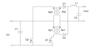

我正在设计次级侧具有同步整流功能的推挽式转换器。 我是否可以将正向二极管 D1和 D2替换为由两个 UCC24610驱动的两个 MOSFET? 我的设计需要25安培的稳态输出电流。 设计时需要注意哪些方面? 在我的设计中、还会有另外两个隔离式输出。 我计划仅实施基于二极管的整流、因为它们处理的电流不到一安培。 它们是否会导致交叉调节问题?

    UCC24610专为 LLC 和反激式转换器而设计。  无法处理推挽输出、现在我不做这个了。
    您可以考虑使用初级到次级栅极驱动变压器来驱动 SR FET。  如果绕组上的电压足够低、您可以借助自驱动 SR 来实现。
