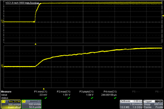

我们在板上的开关稳压器 TPS8268180中进行了设计。
 数据表中规定了30 μF 的最大容性负载。
我们的原理图中包含:
  • 具有340 m Ω ESR 的220 μF 电解电容器(Panasonic 提供的 EEEFK1C221XP 或 nichicon 提供的 UD1C221MCL1GS)
  •  具有低 ESR 的25 µF 陶瓷电容器
如果我们为电路板加电并查看   输出端的电压曲线- TPS8268180 需要350 µs 以达到1.8V 的标称输出电压-  比数据表中使用150 µs 的软启动时间长得多。
我们的问题:
  • 有什么问题吗?
  •  TPS8268180是否  需要 比软启动时间更长的时间(150 µs 达到1.8 V 的标称电压)?
  • 这是否会导致      开关 稳压器 TPS8268180出现缺陷 ?

    [报价 userid="128307" url="~/support/power-management-group/power-management/f/power-management-forum/1420862/tps8268180-tps8268180-additional-output-capacitance-limit---what-are-the-consequences-with-bigger-capacitive-load 如果我们为电路板加电并查看   输出电压曲线- TPS8268180 需要350 µs 达到1.8V 的标称输出电压-大大 长于 数据表中使用150 µs 时的软启动时间。
    150us 斜升时间是典型值、典型值为 VIN = 3.6V、EN = VIN 且 TA = 25°C 条件下的典型值。
    总有效输出电容必须保持在30µF 以下、否则可能会影响器件稳定性。
    谢谢、此致、
    莫赫丁。
    如果输出 电容 大于30 µF、 这  只会导致  器件不稳定 还是造成   缺陷?
    它只影响器件稳定性。
