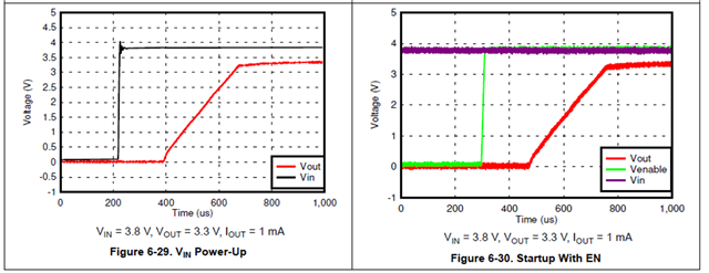

客户需要从开始的断电延迟时间 禁用 最终目的 VOUT 测试点 关断、数据表中有上电序列的波形、但断电 过程中没有此类波形或参数、您能支持吗?
    Daniel、您好!
    当使用 EN 引脚禁用 LDO 时、LDO 几乎瞬间停止调节 Vout。  在现代 LDO 中对此进行测量时、延时时间通常以纳秒为单位进行测量。  Vout 稳定至0V 所需的时间取决于 Cout 以及输出端使 Cout 放电的漏电量。
    Stephen
