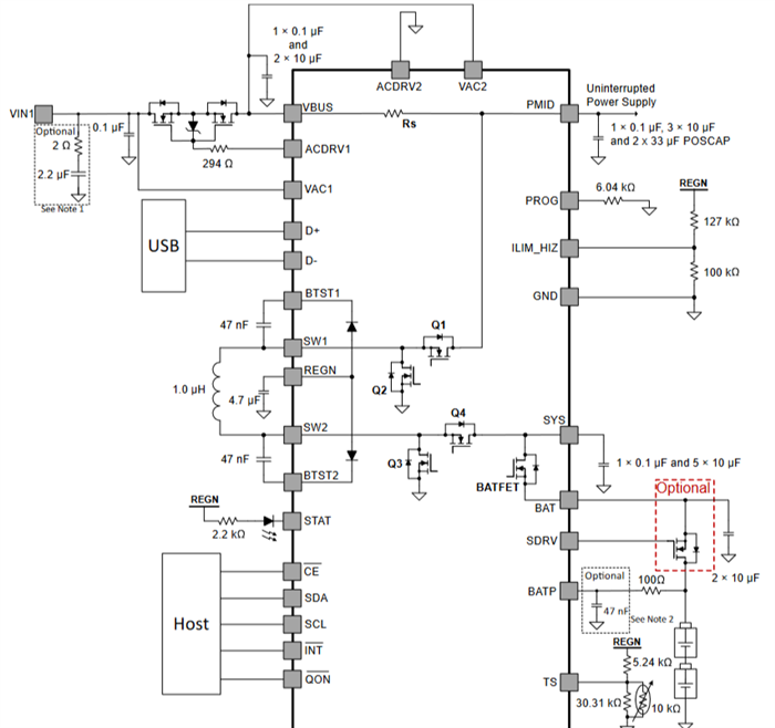

BQ25798数据表详细介绍了每个电源网所需的电容器:
VBUS:1x0.1uF + 2x10uF
PMID:1x0.1uF + 3x10uF + 2x33uF POSCAP
SYS:1x0.1uF + 5x10uF
REGN:1x4.7uF
但是、我们看看此处的 EVM (https://www.ti.com/lit/ug/sluucb5e/sluucb5e.pdf?PID=1728377341961)、发现在大多数配置下、ts 网中省略了2x33uF POSCAPS:
BOM 显示:
"C33、C34 (仅限 BQ25798BKUPEVM)、Murata ECASD41E336M040KA0、33uF 25V 铝聚合物电容器"
所以、POSCAPS 是否真的只有在 PMID 将被用来支持一个备份模式应用时才是必要的? 我很乐意省略这些参数、因为在我的应用中、我将不会从 PMID 中抽取。

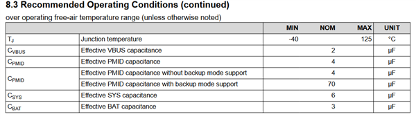

    我在数据表中找到了此表:
    因此、如果不支持备用模式、PMID 需要标称值为4uF 的有效电容。 具有降额和容差的特性说明了3x10uF。 我相信,考虑到这一点,我可以省略 POSCAP。
    Jim、您好!
    正确。  仅在使用备份模式时才需要 POSCAPS。
    Jeff
    感谢您确认 Jeff!
