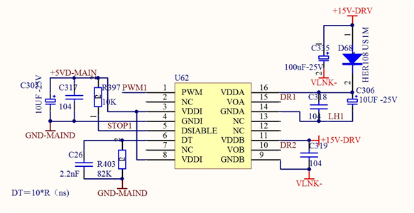

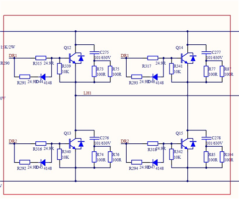

您好、TI 专家 J ü、

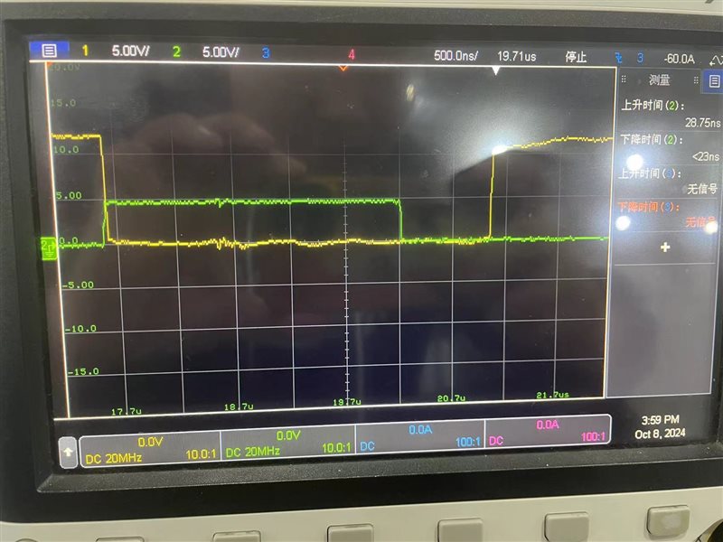

客户使用 UCC20520器件、由于 mos 电流大小发生变化、延迟在800ns 至900ns 之间变化、电流越大、延迟越长。
示波器波形主要波形—绿色主要
黄色输出、较低驱动波形
    尊敬的 Albert:
    通过几个问题可以更好地理解所关注的问题:
    • 换入不同的驱动器是否会发生这种情况?
    • 您是否有死区时间信号的任何波形?
      • 看到的延迟时间与编程设定的死区时间非常接近
    由于这似乎与死区时间有关、您是否可以尝试将 DT 电容器的电容降至~100pF? 我认为这可能与 DT 引脚内部电路的稳定性有关。
    请告诉我这是否有效!
