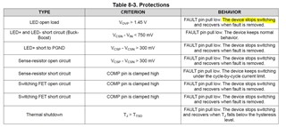

    [报价 userid="35206" URL"~/support/power-management-group/power-management/f/power-management-forum/1419036/tps923653-design-check/5446875 #5446875"]调整 ROVP 无疑有助于降低开路负载电压(尽管我预计器件会关断而不是保持开路负载电压)。 [报价]
    当发生开路负载故障时、器件不会自行关断。 请参阅 数据表中的第8.3.7节故障保护。

    第8.3.7节指出、当 LED 开路负载时、器件停止开关。 你是否能够详细说明器件不关断? 可能我们要混合这些项。

    第8.3.7节说明当 LED 开路负载时、器件停止开关。 你是否能够详细说明器件不关断? 也许我们要混用这些项。
    当我在上一篇文章中说到"关断"时、我意思是说器件进入了禁用器件的"关断模式"(这与通过将 EN/PWM 引脚保持在低电平的时间长于 t_pwm_in_off)来禁用器件的方式相同。 当发生 LED 开路故障时、器件会停止开关但未被禁用。
