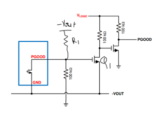

在使用负输出电压运行 TPS54160A 时、电源正常运行会使我感到困惑。 我假设电源正常引脚被取消置位、因为 VSENSE-GND 电压为0.8V。 只是 GND 为-12V。 但是、 电源正常引脚似乎被置位。 为什么会有什么想法? 右侧原理图:

    感谢您发送编修。 关于电源正常状态的假设是正确的、一旦 VSENSE 引脚处于内部基准电压的94%和107%之间、PWRGD 引脚会取消置位、并且引脚悬空。 尽管在电路中、当 PWRGD 引脚取消置位时、相对于 Vout 的引脚电压将为3.3 -(-12)= 15.3V、大于 PWRGD 引脚的绝对最大额定值(6V)。 这可以通过使用使用 反相降压/升压转换器(修订版 B)中所示的电平转换电路来避免。 此外、您可以将 R1添加到电路中、如随附的图所示。 选择 R1的值时、应确保电源正常的电压低于绝对最大额定值、并在 PGOOD 取消置位时高于 Q1的阈值。
    我希望这可以解决您的问题。
