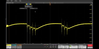

我有一位客户使用 TPSM84209为 PGA2505供电
但是、他们遇到了辐射高频尖峰、这些尖峰会影响放大器的 THD。 当他们将  TPSM84209替换为 LMZM23601时、他们会看到较低的 THD、但低频电压纹波相同。

     辐射高频尖峰的频率是多少? 客户现在有什么问题? TPSM84209是否能够满足客户的需求?
    谢谢、此致。
    客户请告知我、他们不会使用 TPSM84209、并为输入和输出电容器的导电 IO 测量附加了以下波形。

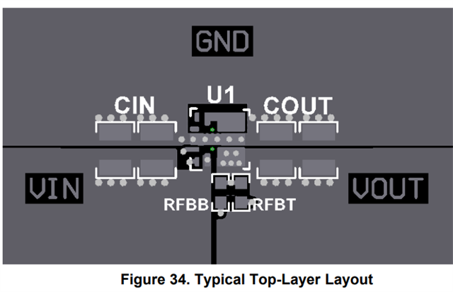

    很抱歉,我刚从假期回来,检查了布局.
    布局应进行优化:Cin 应靠近 Vin 引脚和 GND 引脚放置、并且不要使用散热面板连接、这样可以降低寄生电感。 SW 平面应更小、以降低辐射 EMI、因为 SW 是高 dv/dt 节点并用作天线。  下面附加 TPSM84209的布局示例:
