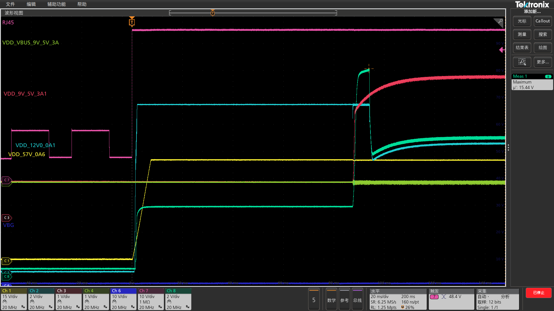

您能否检查启动波形是否正常、关断波形中为何出现重启现象? 连接了波形。 您能否帮助确认启动和关闭是否正常? 谢谢你。
关断波形
导通波形
    尊敬的 Gabriel:
    感谢您发送编修! 启动波形和分流波形看起来都不正常。
    1.能否分享一下原理图?
    2.你能告诉我 每条不同的线都是代表的吗? 例如 FET-RTN、 初级 VDD 漏源...
