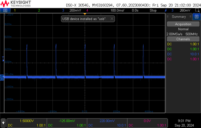

    我无法在极少数情况下测量器件的波形-我无法特意重现它。 即使发生这种情况、我也无法在不取出电池的情况下打开器件。 下面是正常工作器件的一些波形。 只要按下按钮、TS/MR 引脚的脉冲就会停止、这符合预期。 按住该按钮足够长的时间以启动器件。
    VBAT 和 TS/MR、光标位于 TS/MR 上(为器件通电并使用按钮):
    VBAT 和 TS/MR、光标位于 VBAT 上(为器件通电、带按钮):
    VBAT 和 TS/MR 已放大 VBAT (为器件加电、带按钮):

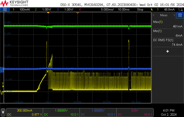

    下面是正常工作器件的一些波形。 当器件空闲时、平均负载约为50mA。 当它以全功率工作时、电流要高得多(约500mA)。 但从运输模式启动时、它不会直接切换到全功率。
    从运输模式启动时的 VBAT (绿色)、IBAT (黄色)和 TS/MR (蓝色):
    相同的缩放:
