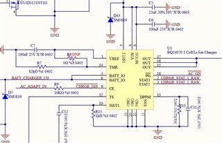

此设计已经过全面测试、现在我们处于预生产模式。
一个特定的板的充电器可以工作、但有些东西发生了变化、我试图在得出芯片损坏的结论之前耗尽所有可能性。
在未连接电池的情况下 状态位指示芯片处于快速充电模式。 电池 为静态和 AT 4.2V -不循环根据数据表的8.4.3.5说明:
'如果电池不存在、BAT 引脚在充电完成(VO (REG))和充电(电池充电阈值、大约4.1V)之间循环'
-芯片由5V 电源供电(Mode = 5V)。
- 电源正常指示 被置为低电平。
-的 CE 引脚处于高电平
- ISET1 为0V (从 ISET1至 GND 且100nF 连接至 BATT)
连接电池后、上述所有内容相同、但充电电流为0。
提前感谢!

    Jerry、您好!
    感谢您通过 E2E 联系我们。 我有几个问题、希望您能够澄清。
    -在您的设计中 TMR 引脚连接到什么? 如果您能够分享原理图的 BQ24070部分很有帮助。

    大家好、Garrett:
    感谢您的答复!
    您的问题:
    [1] TMR 连接到82K 接地。
    [2]为了确认您连接的电池是否未充满电、您在 BAT 引脚上观察到预期电压、但没有充电电流? 正确
    [3]如果电池电压足够低(< 3V)、状态引脚将指示预充电、而不是快速充电? 我必须尝试一下。
    重申一下:
    我想我要调试这个特定的板、并了解:
    • 可能导致器件出现故障的原因 未连接电池 、使状态引脚报告它处于快速充电状态(稳定、不改变状态位)?
    • 当连接需要充电的电池时、状态引脚报告相同情况-它似乎处于快速充电状态、但充电电流为0。 与一样、未连接电池。
    外部元件看起来都很好、但是否有外部输入可能处于错误状态或电压错误并"蒙蔽"器件、以为它应该是快速充电?
    我还应该补充一点、在移除5V 输入(然后通过下拉电阻器强制 CE 为低电平)并连接电池后、电路负载由电池供电。 因此、电池和负载之间具有连续性。
    - AC_ADAPT_IN 有10K 下拉电阻
    - ISET1上的电容为100nF、连接到 BATT_CHARGER_IO。 ISET1到接地电阻为1K。
    - R7是连接到 TMR 的82K; 从 TMR 到 VREF 的0欧姆电阻未安装
    - DPPM 具有36.5K 并联、10nF 接地。
    回顾一下-该板工作正常...发生了一些变化、现在它的行为正如我所说的那样。

    Jerry、您好!
    感谢您的回答和进一步的解释。 请查看我的以下评论。
    何时可能导致设备故障的原因 未连接电池 、要使状态引脚报告它处于快速充电状态(稳定状态、不改变状态位)?[/QUOT]
    我询问了 TMR 引脚、因为禁用终端可能会解释这种行为。 在终止被禁用的情况下、此器件将继续将 BAT 引脚调节至4.2V、而状态引脚将指示快速充电状态。
    鉴于该情况、假设在连接电池并正确启用充电后器件未充电 、那么鉴于电路板之前正常工作而不会出现问题、似乎发生了损坏。 在设置中、我不能指出任何会使器件滞留或"被骗"到错误状态的内容。
    [报价 userid="572202" url="~/support/power-management-group/power-management/f/power-management-forum/1422912/bq24070-the-chip-thinks-there-is-a-battery-connected-and-in-fast-charge-mode-according-to-stat-bits-even-when-no-battery-is-connected-am-i-missing-something/5455017 #5455017"]要确认是否连接未充满电的电池、您在 BAT 引脚上观察到预期电压、但没有充电电流? 正确 [报价]
    下面是我唯一想验证的行为。 在连接了5V 输入和电池但实际上并未充电的情况下、输出是否正确调节并且能够支持您的系统负载?
    Garrett
    大家好、Garrett:
    感谢您的答复。
    如果这表明、TMR 的电压为0.71V。
    是的、输出电压是4.4V、很好很干净。
    此外、热敏电阻未连接。 该输入在 PCB 上有一个10K 下拉接地。
    Jerry
    Jerry、您好!
    感谢您的答复。
    [报价 userid="572202" url="~/support/power-management-group/power-management/f/power-management-forum/1422912/bq24070-the-chip-thinks-there-is-a-battery-connected-and-in-fast-charge-mode-according-to-stat-bits-even-when-no-battery-is-connected-am-i-missing-something/5457056 #5457056"]如果这是告诉您的、则 TMR 的电压为0.71V。
    请参阅数据表第8.3.1.1.3节的末尾和第7页的注释(9)、了解在正常运行期间 TMR 将调节到2.5V。 如果处于 DPPM 模式、TMR 电压会降低。
    现在、较低的 TMR 电压可能是 IC 损坏导致的、也可能表明该问题与 DPPM 有关。 考虑到您报告电压= 4.4V、该器件似乎实际上并不处于 DPPM 运行状态。
    在此阶段、验证器件是否损坏的下一步最佳方法是与另一个正常工作的电路板执行 ABA 交换、以确定问题是出在芯片还是出在电路板上、这取决于您是否希望执行上述操作。
