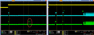

有一个有关 TPS2549RTE 的问题。
通过 TPS2549RTE 为手机充电时、如果在重新启动手机的同时保持 USB 连接不变、则无法再识别手机
(ADB 设备无法检测到手机、此问题在任何时候都会发生)。
这是我们客户的猜测
  1. 当无投诉电话连接到 USB 时、手机将进行初步检测、TPS2549将启用计时器。
  2. 如果 TPS2549器件在初步检测后2秒内无法检测到枚举信号、它将使 VBUS 放电并自动切换到 SDP 模式。
  3. 放电后、TPS2549在 SDP 模式下运行、无投诉电话可以与主机控制器通信。
  4. 2秒后、TPS2549切换回 CDP 模式、但电话响应就像连接至 SDP、因此仍可以与主机控制器通信
    您描述的顺序与 DCP_AUTO 行为完全匹配、因此不知道其确切配置、这是最适合行为的设置。
    卡盘
    你好、Chuck
    1~3 CTRL#被设定为高电平、即 CDP-SDP 自动切换模式。 我们的客户希望保持 CDP 模式、但没有自动切换功能。 我该怎么办?
    尊敬的 Mosti:
    我认为强制 CDP 不是 BC1.2标准中的有效设置。  TPS2549不支持仅 CDP 模式。
    可以将 RILIM_LO 和 RILIM_HI 设置为始终支持1.5A 电流限制、以便在 所有情况下模拟 CDP 电流限制、但 TPS2549将协商 BC1.2标准定义的 SDP 合约。
