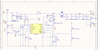

我将在下面提到的 I/P、O/P 参数中遇到 MOSFET 和肖特基二极管的发热问题。
MOSFET 加热到120度以上后、输出将降低。
是否存在 LM5155控制器的热关断? 或 MOSFET? 或电感器?
是否有任何其他参考/参数导致发热问题????
输入电压:- 8.4V 至12.6V
输出电压:-54V/2A
开关频率:- Fsw:- 445Khz。
电感器为10uH/10Amp
MOSFET:- IRFB4110 100V/180A
参考范围:-

    我建议在电流检测引脚上添加一个斜率补偿电阻器、因为您的应用的占空比非常高。 则可以采用一个1k 的电阻。
    此外、电感器的额定电流也过低。 我建议使用电感更小、额定电流更大的电感器。
    您是否已使用我们的快速入门计算器 https://www.ti.com/tool/download/SNVC224检查设计
    或功率级设计人员进行跟踪?  https://www.ti.com/tool/POWERSTAGE-DESIGNER#downloads

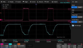

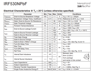

    我使用的是 Qg 较小的 MOSFET IRF530NPBF。
    我将在内部调节的 VCC 处获得良好的栅极脉冲。
    漏极未正确关闭、输出电流高达0.5A。
    负载增加到0.6A 以上后、便可获得正确的漏极脉冲(请参阅随附的波形)。

    LM5155不发热、而是电感器 L 温度上升到90度@ 0.8A 或1A 负载以上。
    请查看随附的波形和热感图像、以供您参考。

    您分享了什么波形? 我认为这是门和开关节点对吧?
    通常、应用的占空比应高得多。 输入电压约为77%。
    可能会达到峰值电流限制。 您可以检查 CS 引脚上的电压。

    在附加的图像中可以看到、漏极峰峰值电压超过90V @0.4A、因此 MOSFET 和电感发热且 IAM 无法实现所需的输出电流。

    尊敬的 Chandrakant:
    首先、请添加一些栅极电阻(2-5欧姆)、并在二极管和 FET 两端添加缓冲器。 这应该会减少振铃。
