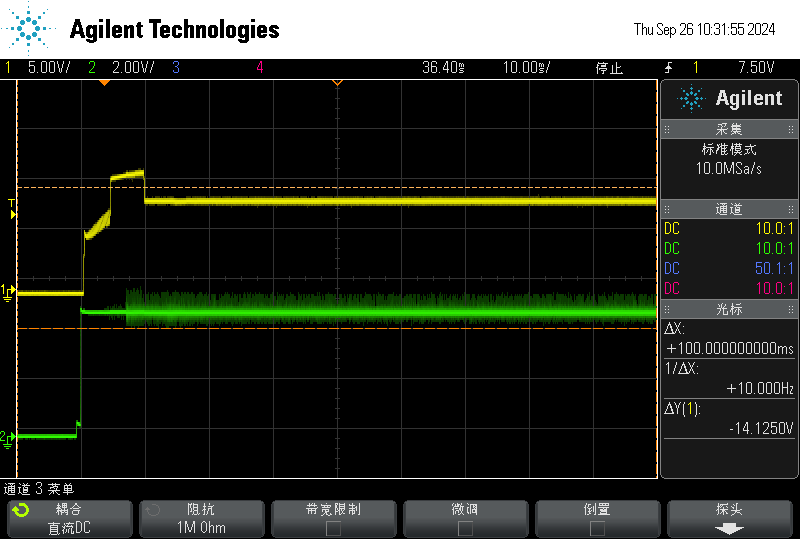

次级侧 VAUX2-OFF 上的关断状态辅助输出电压电平高于阈值 VTHSec、这会激活一个使输出电压基准 VREFSec 放电的复位电路。 如图所示:
但是、当 VAUX2-OFF 高于阈值 VTHSec 时、电压 REF(绿色)不是0V 。
您能告诉我出现异常现象的原因吗?
    请标记每个波形、并指明波形在您的电路中的测量位置。 请提供您的电路/原理图。
    请标记每个波形并指明在您的电路中测量波形的位置。 请提供您的电路/原理图。
    波形的测量如测试点所示:

    请再次阅读问题,我的 prolem 是"电压 REF(绿色)不是0 V 时 VAUX2-OFF 是高于阈值 VTHSec ",我需要你的帮助,因为这种 异常现象的原因.
    我已经阅读了最新的数据表、所有显示"次级侧 VAUX2-OFF 上的关断状态辅助输出电压电平高于阈值 VTHSec、这会激活一个使输出电压基准 VREFSec 放电的复位电路。 这可确保光耦合器产生0%占空比命令。"
    我 认为 预偏置启动过程是由 LM5036自动处理的。 我不知道如何解决 proplem。
    蓝色圈起的不是 VREF、而是 VREFSec。 VREFSec = 0、不是 VREF = 0。
    请注意、数据表显示了下面的。
    此时、VREF 变为5V
    我已重新测量  VREFSec 波形:
     VREFSec 与 VREF 相似、启动顺序仍然不正确。
    请帮助我解决问题 "当 VAUX2-OFF 高于阈值 VTHSec 时、电压 REFSec(蓝色)不是0V  "
    请提供 VREFSec 相关电路。 VREFSec 采用外部电路设计、因此需要对其进行一些调整-要做到这一点、我们需要查看您的原理图。 您提供的电路目前未显示该内容。
    下面是与 LM5036 EVM 电路相关的 VREFSec。 当 VAUX2为12V 时、Q7A 和 Q7B 导通以将 VREFSec 下拉至0。 当 VAUX2更改为9V 或更低时、Q7A 和 Q7B 关闭。 C21正在从0充电到高电平、以实现次级侧软启动。 当您看到电路 VREFSec 升压时、您需要检查这些来了解为什么 VAUX2在12V 时电路中的 Q7A 和 Q7B 不导通、这样可以解决它们。 VREFSec 位于外部电路设计上、不是 IC 的参数。
     Q7a 和 Q7B 没有问题。
     VAUX2 不是 单调增加。 这可能是  启动顺序错误的原因。
    现在、您能否告诉我如何更改电路以使 VAUX2  单调增加?
    我发现了原因、把 R88的电阻变小、输出就会  单调增加。
