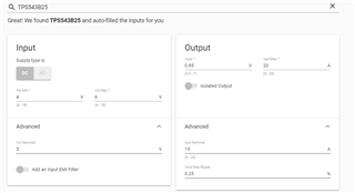

大家好、团队成员:
我将 在我的新设计中使用 TPS543B25RYSR 器件。 当我们使用以下输入在 Webench 工具中创建电路设计时、需要提供10个10uF (0805)电容器和2个1uF (0603)电容器。 数据表建议、每个 VIN 引脚应连接至少1#个1uF 电容器。 PCB 上没有太多的空间。 因此、我们希望减少输入电容。 我们已经选择了 小尺寸设计选项。
是否有建议减少输入电容器的总数?
已给定输入:
接收到的输入电容建议:
    当我运行 webench 设计时、我得到2x22uF 10V/0805而不是2x5x10uF 0805、因此使用较大值 C 减少电容器数量。
